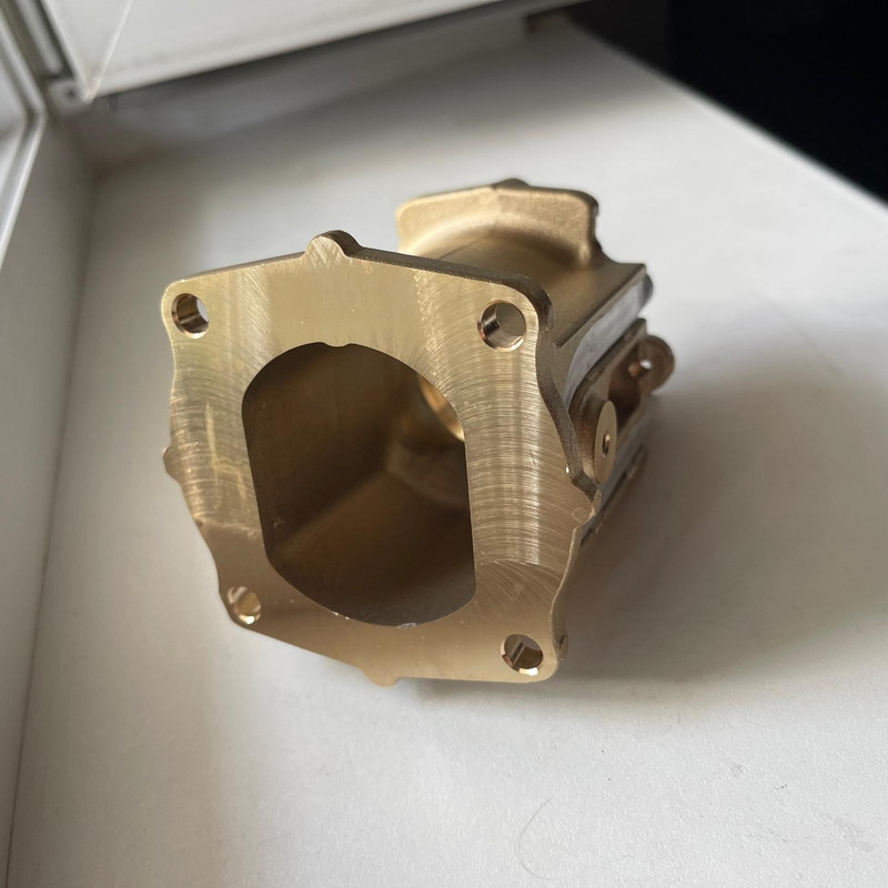

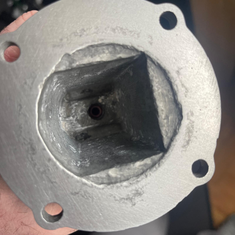

Boilerul de bronz nu se corodeaza ca mizeria aia de aliaj de Al.
[Image: Whats-App-Image-2025-04-13-at-16-04-11-c0596c84.jpg]
Am frecat la boilerul de "aluminiu" 2 ore la ultima "rectificare" si vreau sa il folosesc in vara cand nu mai pot sa fac caldura in bucatarie cu Royal Reale.
Am dat pe boilerul de bronz de 20 de ori cat m-a costat espressorul!

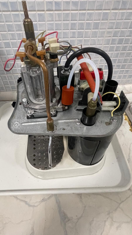

Imi place mult versiunea asta de Babby:
[Image: Whats-App-Image-2025-04-13-at-16-04-48-59bd74bf.jpg]
[Image: Whats-App-Image-2025-04-13-at-16-23-43-08e069f6.jpg]

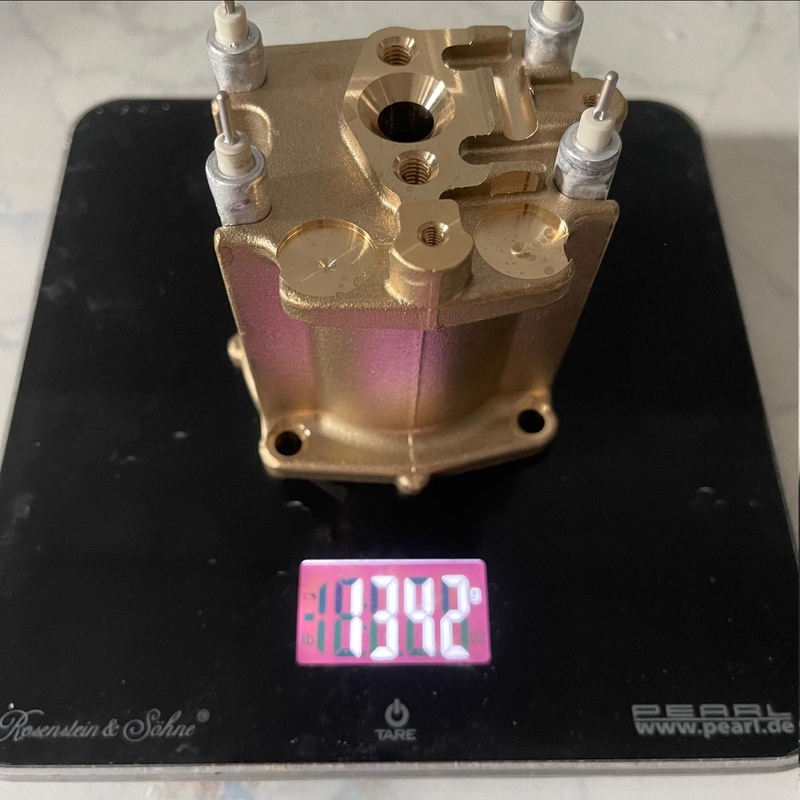

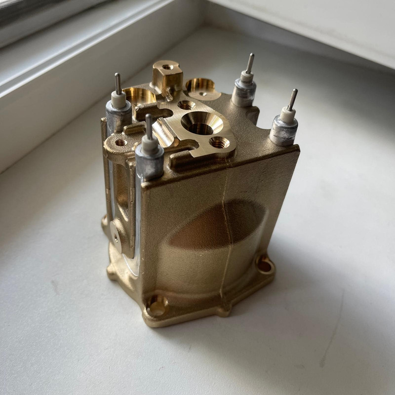

RE: Gaggia Baby Millennium - zildan - 23-04-2025
A venit boilerul de bronz.
[Image: Whats-App-Image-2025-04-23-at-19-05-43-93f6aa81.jpg]
[Image: Whats-App-Image-2025-04-23-at-19-03-42-7b9192f6.jpg]

RE: Gaggia Baby Millennium - vdub - 23-04-2025
Tare frumoasa varianta asta din alama. Astept sa-l accesorizezi si sa revii cu rezultatele testelor.
