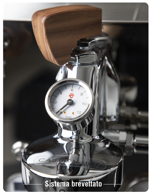

https://www.lamacchinadelcaffe.com/lelit.html
Regolatore di flusso Lelit gruppi E-61 Cod. 1000185
Lelit flu regulator for E-61 group Cod. 1000185
 Disponibile
183,00 €
[Image: Regolatore-di-flusso-Lelit-gruppi-E-61-Cod.-1000185.png]

Este oficial, kit-ul de Bianca se poate cumpara si de la noi din tara, de la importator. Am primit azi mesaj cu preturile si ar fi asa:
Kit profilare - cod 1000185 - 200E (180 cu reducere)
Manometru PLA2400 - 70 euro (63 cu reducere)
Padela lemn 4100003 + surub de prindere FS037  - 55E (50 cu reducere)
Total cu reducere Espressoman 10% - 293E.
Desigur, nu este declarata nicio compatibilitate cu niciun alt model, inclusiv de la Lelit, deci ori se va risca cineva ori trebuie asteptate vesti de pe forumurile de afara.
Chiar sunt curios daca pompele vibratoare ar suporta aceasa sarcina...

Gasiti aici manometru la 13 euro
https://www.lamacchinadelcaffe.com/en/gruppo-e-61.html
Vad ca au si kit la 183 euro.
Nu cred ca ar fi vreo problema de sarcina. Din ce am inteles va fi redus debitul maxim destul de mult si asta ar putea fi o problema.

RE: Noul Dual boiler de la Lelit PL162T Bianca - profilare de debit prin paddle - Lyvyoo - 08-01-2020
Dupa ce am vazut Bugster-ul la lucru mi-am dat seama ca pe el sau pe modelele scumpe ale marcilor cunoscute , ce au profilare, poti sta mult si bine pe 2 bar sa zicem, asta pentru ca apa este evacuata din grup in tava de curgere daca nu ma insel. Practic se pierde mai multa apa pentru o preinfuzie mai lunga, dar asta nu conteaza caci este ieftina.
In schimb, pe E61 cu pompa rotativa si in speta pe Bianca, in scenariul in care dau drumul la un espresso, astept presurizarea pucului iar cand s-a ajuns la 2bar inchid padela, nu poti sta o vesnicie pe 2bar pentru ca la un moment dat acul se mai ridica putin, chiar cu padela inchisa la 0ml/s debit in gol. Initial am crezut ca nu se intampla asta, dar dupa un timp am urmarit mai atent...
Credeti ca o relaxare a arcului OPV-ului ar facilita intoarcerea mai usoara a apei dinspre grup? Su avem vreo solutie de tuning pentru a ramane mai mult la 2bar similar cu Bugster, GS3MP, Speedster etc?

Eu la mine am observat acelasi lucru,daca închideam padela complet stanga presiunea crestea incet. Cred ca din fabrica nu se inchide complet si permite un pic de curgere. Eu am desfacut padela, are un surub imbus mic . Padela sta infipta pe un ax stelat sa zic asa. (Sper ca ma fac cat de cat inteles). Am reglat o incat la maxim stanga (ora 11) sa fie complet inchisa,ajunge la 2mm de margine,(nu atinge tabla de inox). Nu stiu cat am afectat debitul de apa cand este pe pozitie maxim deschisa dar nu cred ca este mare diferenta. Asa pot sa stau in 2 bari de exemplu mult mai mult si pot sa controlez mai exact timpul de preinfuzie la presiune mica. Sper ca te ajuta cu ceva .Ganduri bune.
RE: Noul Dual boiler de la Lelit PL162T Bianca - profilare de debit prin paddle - Lyvyoo - 11-01-2020
Padela inchide la maximm e ok. Am mai sapat putin si cu ajutorul lui @CatalinH cred ca am descoperit de unde vine efectul de bumerang. Sunt sigur ca se aplica pe toate grupurile E61 pt ca efectul vine din arcul valvei de preinfuzie.
Am mai repetat experimentul si intr-adevar, oprind la 1 bar sa zicem, nu poti sta la infinit asa, chiar cu padela inchisa (debit de apa in gol zero, repet) pentru ca undeva dupa saturarea pucului si aparitia picurilor pe sita, manometrul creste inca doi bar aprox. DAca ramai cu padela inchisa in continuare, va incepe o extractie timida la 3-4 bar, dupa care pe la secunda 30 acul de pe manometrul de grup va cadea inapoi spre 1 bar, apoi extractia se va opri pt ca nu mai exista apa.
In mod normal nu avem nevoie sa stam chiar atat de mult in preinfuzie dar am dezbatut putin subiectul cu CatalinH si singura explicatie plauzibila a acelui surplus de presiune este arcul valvei de preinfuzie care banuiesc ca se expandeaza si impinge apa spre puc, dupa care, datorita pierderii de presiune prin puc revine la forma initiala, scazand presiunea si pe manometru.
Cam aceasta e diferenta in profilare intre E61 si grupul saturat, cred, faptul ca pe GS3MP/Bugster/Speedster etc. grupul e construit altfel si arunca afara surplusul de apa, putand face preinfuzii si de 40 de secunde daca vrei, la presiune constanta pe puc.

Eu si CatalinH de aceea ne gandisem la arcul din partea de jos, ca o posibilitate de relaxare a lui la spargerea pucului, dupa ce a stat presat la presurizare. Sau poate il inteleg eu gresit...
Stanga grup de Bianca, dreapta grup normal E61:
[Image: UHuZtwS.png]

Am mai facut niste teste si se pare ca trebuie sa imi calibrez padela. La inchidere totala, un firicel de apa tot iese, nu stiu cum naiba nu am observat. Deci aceasta era "Mana lui Dumnezeu"  Smile Ma bucur insa ca am mai dezvoltat putin subiectul, ne-am mai incalzit pe frigul asta... Smile
Vesuvius este E61 (chiar daca modificat) si a fost mereu absurd de scump (3500E-3800E) pentru un E61 cu profilare, indiferent de briz-briz-urile din dotare. La banii astia iti iei Bugster. Daca Vibiemme va intra cu profilare de presiune pe E61 si control electronic la 2500E, atunci ar fi un maxim acceptabil sa zicem. Cand vine modelul in showroom la RazvanMB sigur facem o intalnire sa comparam cu Mina un shot. Cat am indragi noi grupurile astea E61, peste o limita de pret deja tehnologia nu mai merita efortul.
RE: Espressoarele high end si profilarea de presiune - Lyvyoo - 16-01-2020
Am reglat padela mai strans cf clip fabrica si acum totul e perfect, adica pot sta pe 2bar spre exemplu cat vreau. Se pare ca nu era destul de stransa si pleca o micuta cantitate, suficienta cat sa impinga acul cu inca 2 bar in plus.
Pana acum luam ca repede declansator al ridicarii la 9bar momentul cand se adunau picaturile si inundau sita. Acum nu se mai intampla lucrul asta sau daca se intampla ar trebui sa astept mult prea mult, iar peste 20sec deja preinfuzia e discutabila ca efect benefic in gust. Asadar, o iau de la capat cu reperele pe Bianca  Smile
