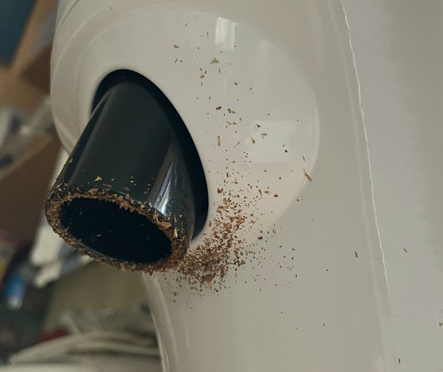

20-03-2023, 12:15
(Edited 20-03-2023, 12:23 by Vlad Soare.)
Pînă la urmă atracția pentru Niche a fost mai puternică decît rațiunea și am cumpărat-o și pe aia. N-am rezistat tentației.
Acuma, nu știu cu care o să mă împac mai bine. Îmi place foarte mult modul de lucru ultra-confortabil cu Sette - doar apăs pe un buton și în cîteva secunde am în pahar fix cantitatea dorită. Dar ca inginer mă atrage foarte tare simplitatea și robustețea designului lui Niche, atît estetic cît și mecanic - arată, se aude și se simte ca un tanc care va funcționa la fel ca-n prima zi și peste cincizeci de ani. Un lucru la care țin este ușurința curățării, însă în privința asta nu le pot departaja, pentru că ambele sînt de nota zece la acest capitol. Rămîne de văzut, în timp, dacă va triumfa atracția inginerească pentru Niche în ciuda modului de lucru mai elaborat (cîntărire separată, etc.), sau lenea și dorința de confort și viteză în ciuda zgomotului puternic și a fiabilității reduse (transmisie din plastic care trăiește în jur de doi ani). Om vedea...
Mă surprinde puțin că durata oficială de viață a cuțitelor este foarte diferită. Niche zice 750 kg, iar Baratza 500 de livre, adică aproximativ 225 kg. Practic de trei ori mai scurtă. De ce oare?
Nu că ar conta foarte tare, pentru că eu consum cam 1 kg pe lună, deci nu voi ajunge să uzez cuțitele prea curînd, dar așa, ca idee...
Sette 270Wi, Niche Zero, Kinu M47 Classic, Comandante C40. Plus un V60 pentru ele.

21-03-2023, 14:56
(Edited 21-03-2023, 14:59 by Vlad Soare.)
Sigur, dar după ce mă obișnuiesc cu Niche și îi găsesc setarea optimă. Azi am făcut prima cafea "pe bune" cu Niche (pînă acum doar mă jucasem cu cîteva boabe, doar de curiozitate, să văd cum merge) și nu cred că am nimerit bine setarea. Cred că a fost puțin prea fină. Dar nu cu mult. Cred că sînt destul de aproape. Mai încerc și mîine.
Așa, la prima vedere, ca primă impresie, măcinătura iese foarte pufoasă și fără nici un bulgăraș, la fel ca la Sette, nu am nevoie de WDT tool. Însă spre deosebire de Sette, cafeaua măcinată se electrizează destul de puternic. Dacă la Sette electrizarea e cvasi-inexistentă, la Niche pereții paharului se umplu de particule fine care rămîn lipite. La fel și țeava de evacuare. Iar retenția e destul de măricică - am băgat 15,2 grame și au ieșit 14,9. Iar din aceste 14,9 au ajuns în V60 doar 14,8, restul rămînînd lipit de pereții paharului. Chiar dacă nu mă așteptam ca retenția să fie fix zero (evident, ar fi imposibil), totuși 0,3 mi se pare un pic mai mult decît ne face marketingul să credem.
Desigur, la următoarea utilizare va scădea probabil spre zero, însă asta nu înseamnă că va fi zero, ci doar că se va înlocui cafeaua reținută azi cu cea de mîine.
Posts: 151
Joined: Dec 2013
Fata de 1.5 cat am eu la Sette, este o imbunatatire considerabila.

(21-03-2023, 14:56)Vlad Soare Wrote: Însă spre deosebire de Sette, cafeaua măcinată se electrizează destul de puternic. Dacă la Sette electrizarea e cvasi-inexistentă, la Niche pereții paharului se umplu de particule fine care rămîn lipite. La fel și țeava de evacuare.
La asta mă refer:
La Sette nu există așa ceva.
