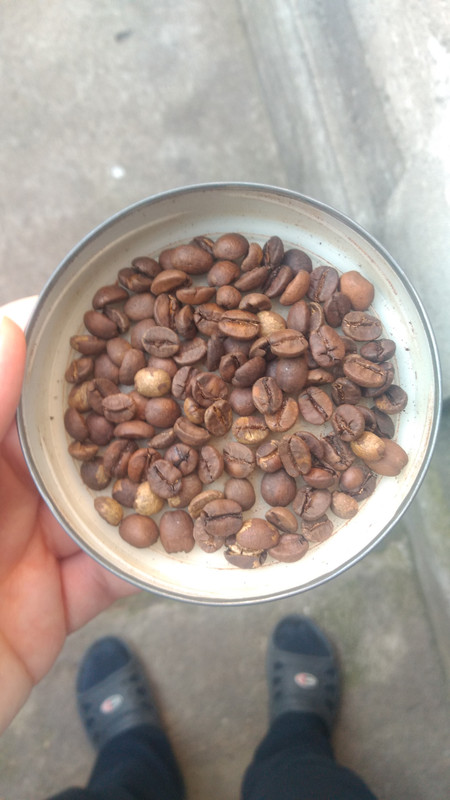

Iată ce am făcut!? Tentat de această nuanță ”guguluf”, am luat cafeaua prăjită mai sus care pentru ”prăjire la cratiță” pare destul de uniformă comparativ cu ce am mai vazut pe net (chiar dacă nu e așa, mai prind și eu curaj... în speranța că veteranii nu se supără pe novici :D ) și am selectat boabele care mi s-au părut cele mai ”light”, după care am făcut un cupping cu două mostre... 12 g cafea macinată la 12 click-uri pe Timemore peste care am turnat 200g apă la 93-95 Celsius, 4 min cu crustă după care amestecat doar deasupra și curățat... apoi degustat. Mai departe orice aș spune poate părea de prisos... cum poți descrie gusturile? După 8 minute de la infuzare (4 cu crustă și 4 fără) mostra mai light părea ”mai light”, iar cealaltă un pic mai intensă și mai amăruie. Surpriza este că acum când scriu, cu amândouă lângă mine lucrurile s-au schimbat (30 min de la infuzare... încă destul de calde) mostra ”light” e dulce și are o tentă vaaaagă a aromei de cafea proaspătă, verde, iar cea mai închisă are o aciditate (un gust ușor acrișor) foaaarte plăcută. Amândouă sunt interesante.
Am postat această experineță cu selecționarea boabelor din aceeași șarjă tentat de un light cât mai curat care la cratiță pe aragaz e aproape imposibil. Cauza cred că e forma bobului. Oricât ai amesteca bobul de cafea va sta în cea mai mare parte în contact cu vasul pe partea mai plată (gravitația aici nu ajută deloc). Cred că acesta e motivul pentru care prăjirea la tambur e superioară. Poate mă înșel... ???

Arata bine boabele pt un fript la tigaie. Nici rostmeister ul meu nu le scoate mult mai bine. Cel putin vizual.
Primul pas l ai facut.

Mulțam! Nu e tigaie. E o cratiță de fontă de 4l în care nu mă opresc din învârtit cu telul în tot timpul prăjirii (da 10-12 min încontinuu). Dacă aș fi amestecat în halul asta în tigaie din cele 250 g de cafea nu mai rămâneau boabe nici măcar pentru o ceasca. Pereții înalți ajută... și cel puțin în cazul meu a dat rezultate mai bune decât tuciul care cred că aduna prea mult boabele la un loc.
Primul pas de a-ti usura viata din punctul asta ar putea fi sa pui un capac de sticla deasupra, pe care sa montezi un motor care sa mestece in locul tau.
Cam am idee exact ce anume sa folosesti, si cum ar fi prinderea, discutam daca te tenteaza.
Si la prajitorul meu am ajuns la aceasi concluzie, fundul curbat este optim pentru cantitati mici, pana in 300g.
Schimb "tigaia" cu una cu fund plat de abia la 500g.

Ce tigaie, cum ai mestecatm cu capac sau fara ?
07-10-2022, 18:18
(07-10-2022, 17:35)renatoa Wrote: Ce tigaie, cum ai mestecatm cu capac sau fara ?Salutare,am folosit un tuci,ceaun fara capac amestecand fara oprire.Focul trebuia mai mare tot procesul a durat 20 de minute
